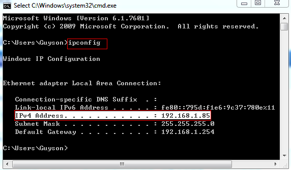

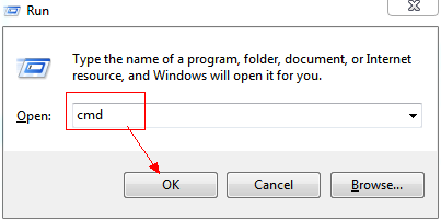

(在C1的电脑上使用键盘上的Windows键+R 打开"Run"窗口-->>在"Run"中填入 "cmd"-->>Enter回车,打开cmd命令行窗口-->>输入"ipconfig"然后Enter回车, 记录显示的Ipv4 address,如下图的: 192.168.1.85 )

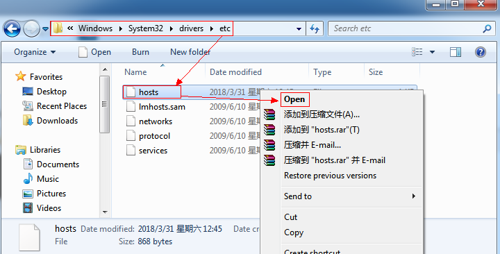

2). 打开我的电脑My Computer, 在文件路径栏上输入"C:\Windows\System32\drivers\etc\" 跳转至对应文件夹 (快捷打开我的电脑: 使用键盘上的Windows键+E)  注意, 这样的步骤每台副机都需要做一次!

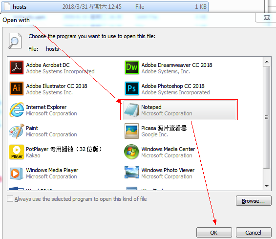

*右击"Hosts"文件, 使用笔记本Notepad打开.

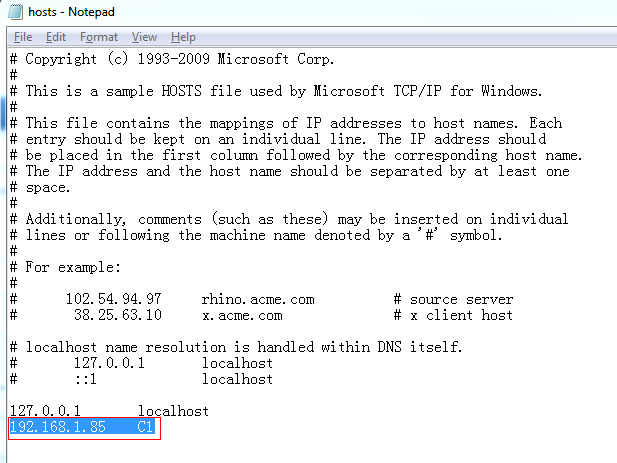

3). 在底部加入 "ip        C1", 例如: "192.168.1.85        C1", 保存即可。  注意, 这样的步骤每台副机都需要做一次!
无法同文件保存表示没有文件修改权限.请切换至Administrator完成以上操作
