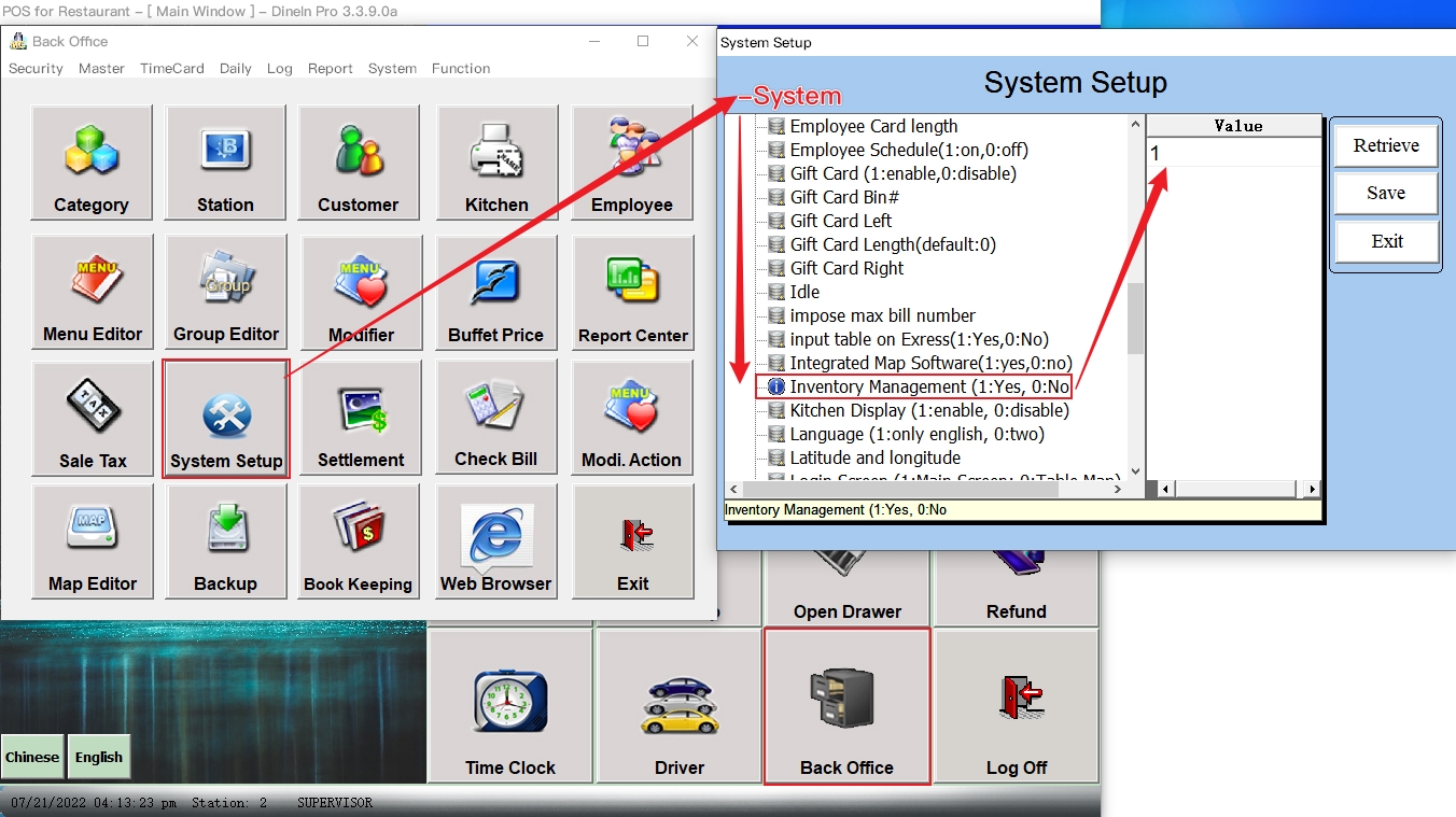

2. 进入Back Office -- System Setup -- System -- Inventory Mangement, 确保参数 = 1

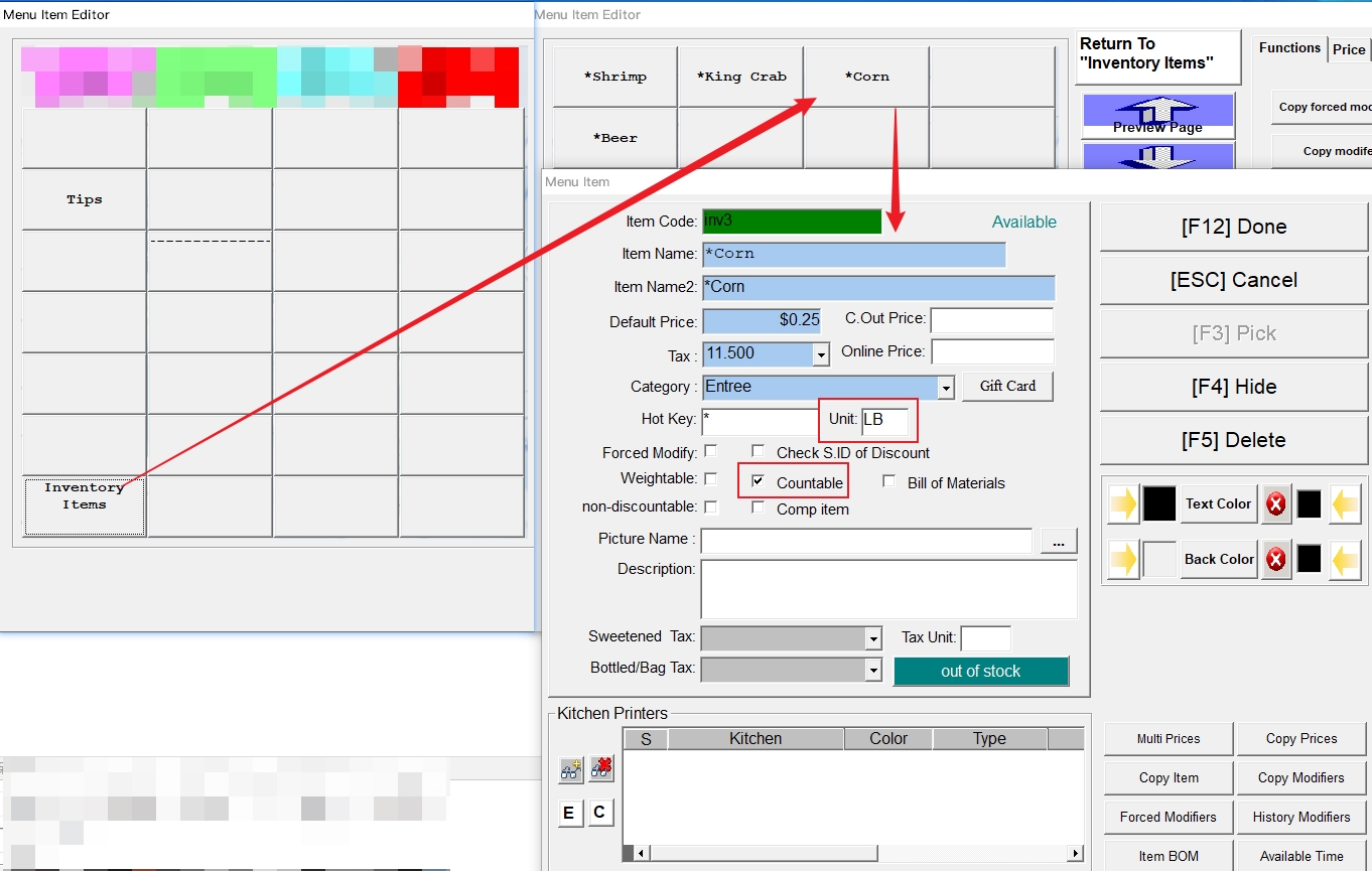

3. Creat New Group, 或在已有的Other Group中, 新加出货入货的名称, 勾选 [Countable], 填入Unit. (名称为原材料名称, 为了区分, 添加符号标识, 如 *Shrimp, *King Crab, *Corn)
(要统计类似卖酒, 一支支直接卖的, 可以省略第四步. 勾选了
Countable的Item, 自身就会计算库存)

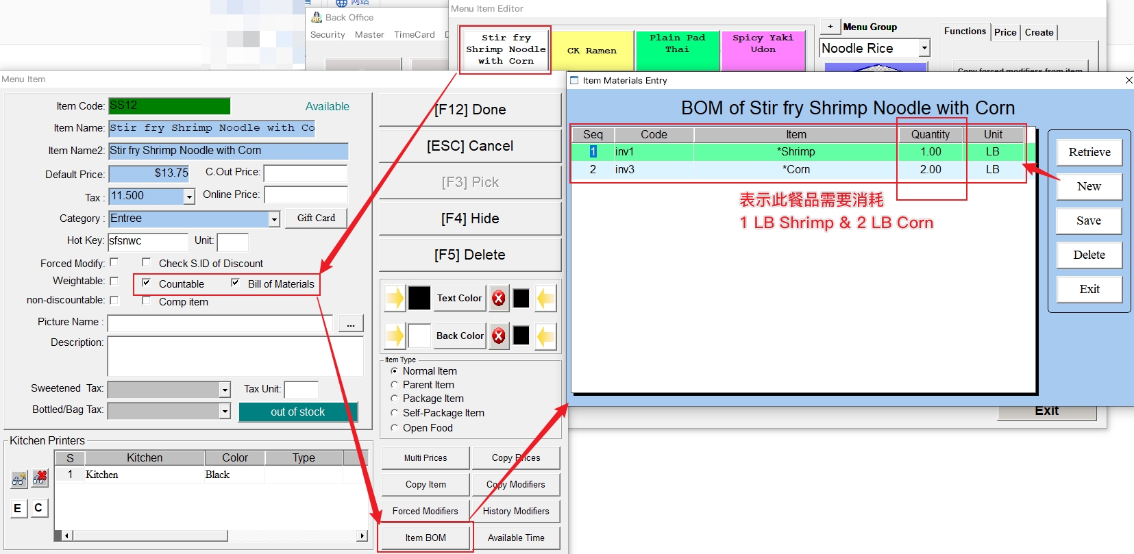

4. 返回原本餐馆的Item, 如图例子, 餐品勾选 [Countable] 和 [Bill of Materials], 然后点开 [Item BOM], 告诉McPOS这个餐品要消耗哪些和多少的原材料.
例子中这个 Stir fry Shrimp Noodle with Corn 需要消耗 1LB Shrimp and 2LB Corn

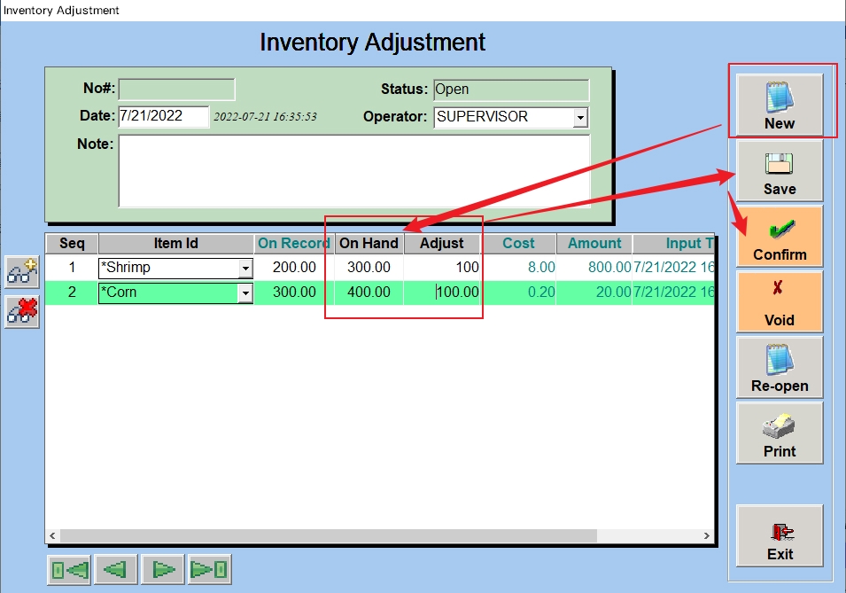

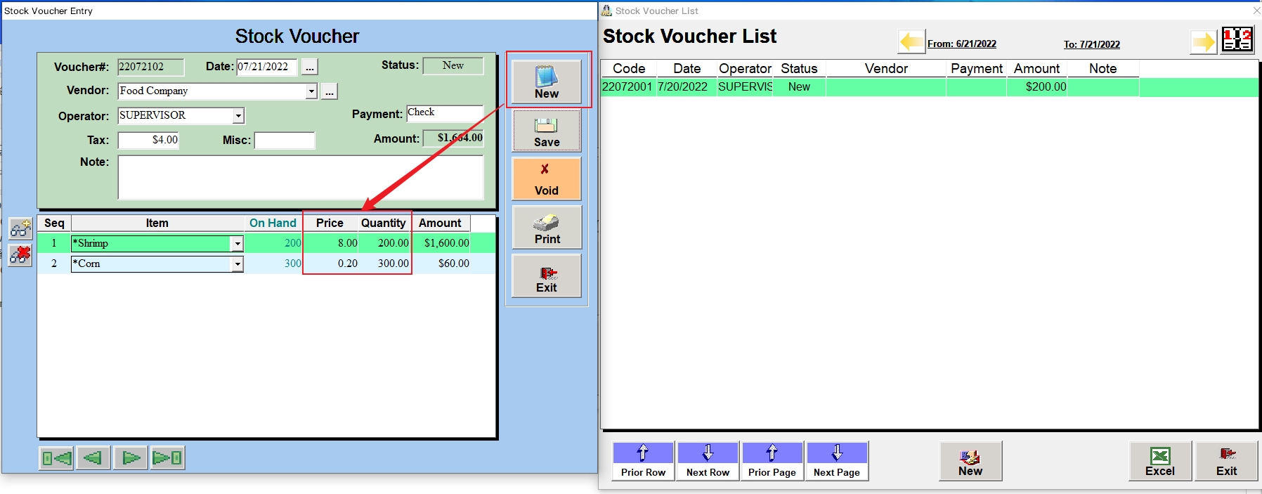

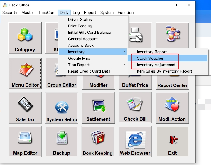

5. 打开Back Office 顶部 -- Daily -- Inventory, 使用[Stock Voucher] 为原材料添加库存并记录来货公司信息.
6. 使用[Inventory Adjustment] 可以直接修改库存数量

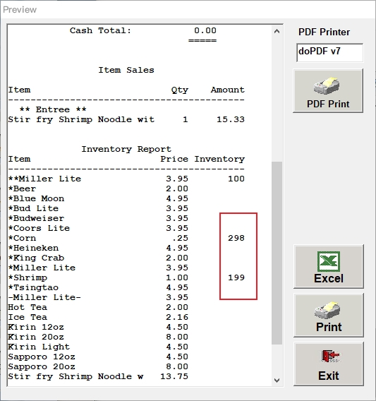

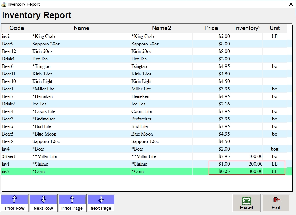

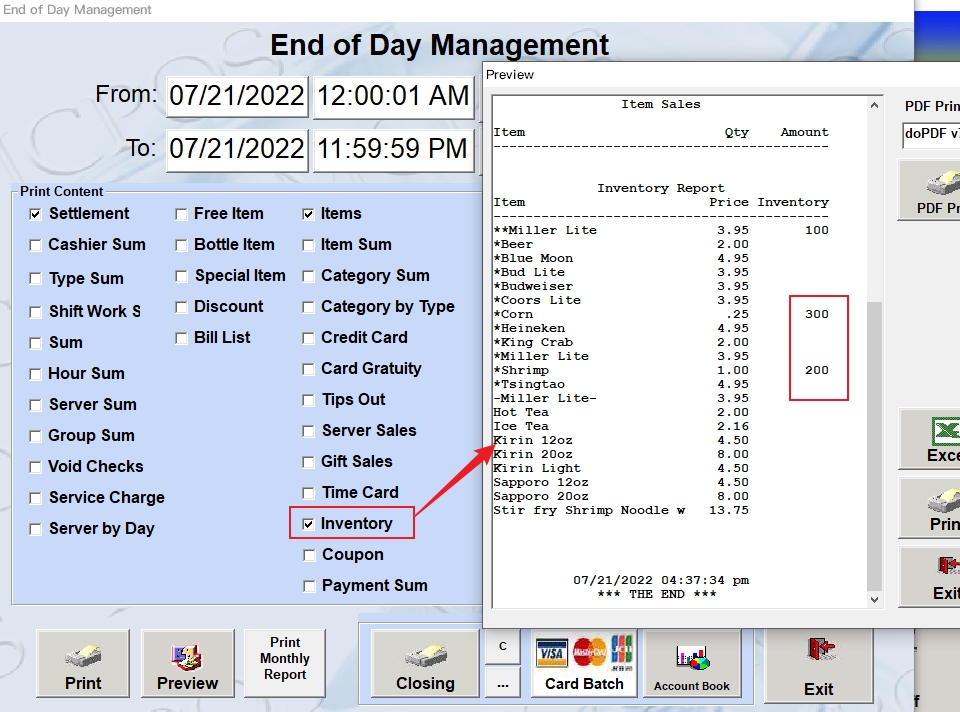

7. 通过Inventory Report 或者 End of day report 可以查看当前的库存情况.
8. 购买一份 Stir fry Shrimp Noodle with Corn 以后, Inventory 会更新, Owner就可以通过Report知道还有多少库存.
