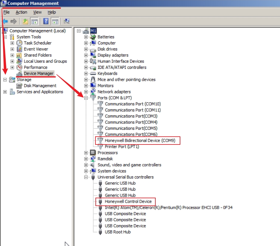

1. 将Scanner连接电脑, 安装驱动(如需要)
打印这个Barcode出来, 让Sanner扫描, 启用虚拟Com功能

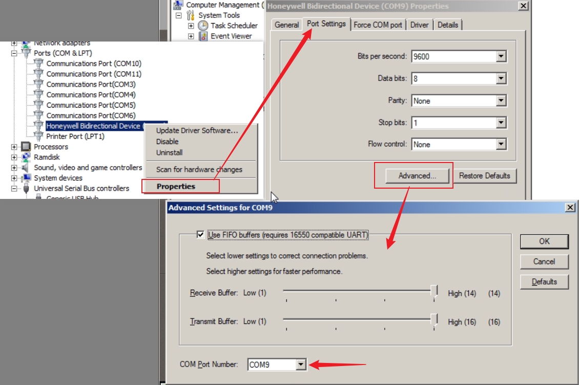

2. 成功虚拟Com之后, 在电脑设备管理里面, 可以查看com口是多少, 需要号码在com7~com9之间, 如果不在这个范围, 强制修改com号码.
  • 如果不行, 请打印下面这份出来, 逐个尝试:
请确保McPOS版本在3390c以上

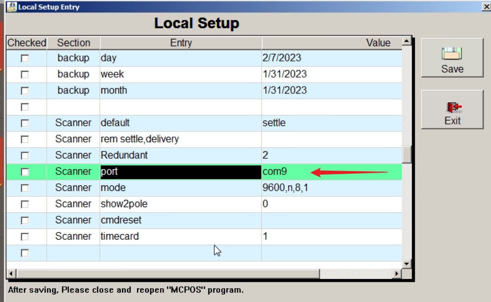

3. 在McPOS Local Setup(setup.ini)里面, 填入对应的com口号码
请确保McPOS版本在3390c以上

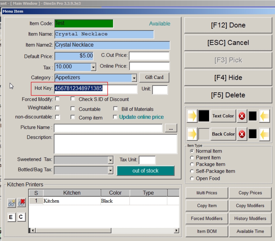

4. 在Menu Item中, 光标停留在Hot Key位置, 使用Sanner录入商品Barcode保存
此后, 在销售画面扫描商品Barcode时就会自动添加该商品了.
