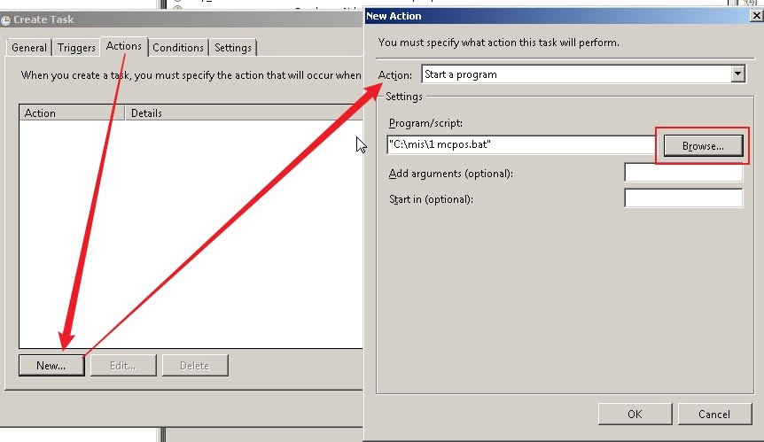

新建一个Bat脚本文件, 建议放在C:\Mis中, 如 "open mcpos.bat" (可以复制update.bat 然后改命改代码内容)复制以下代码, 代码①功能:
①: 强制关闭现有的mcpos.exe进程, 然后打开"C:\mis\mcpos\mcpos - Shortcut"
需要预先在C:\mis\mcpos\mcpos中对 McPOS 运行文件新建shortcut, 才会有 "mcpos - Shortcut"
  1. <font size="4"><b>@echo off
  2. :kill
  3. taskkill /im mcpos.exe /F
  4. TASKLIST|FIND "mcpos.exe"
  5. IF %ERRORLEVEL% equ 0 (GOTO kill)
  6. rem TIMEOUT /T 1
  7. cls
  8. Start "" "C:\mis\mcpos\mcpos - Shortcut"</b></font>

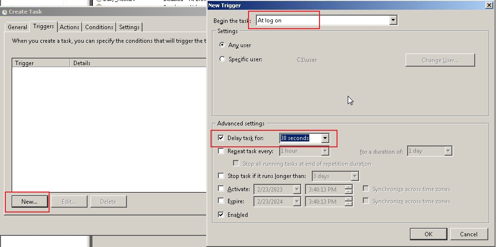

第二步: 新建Windows计划任务:

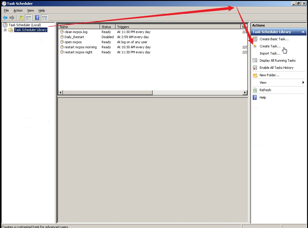

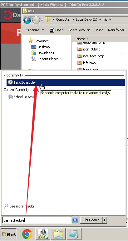

①, 打开计划任务管理器

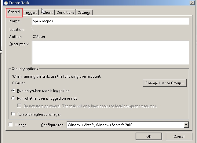

②. 新建计划任务
③. 为任务命名

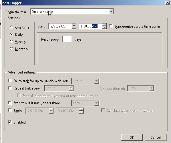

④. 为任务安排执行时间
  • 我一般会添加2~3个任务, 因为我们的镜像Image设置电脑每天早上自动重启. 所以添加一个"At log on", delay 30s, 使电脑重启后, 打开McPOS(延迟30秒为了让McPOS后于db的启动)
  • 另一个是restart mcpos night, "On a schedule"->"daily", 晚上餐馆关门后的时间, 比如晚上11:30 pm. 使主机重启McPOS自动备份数据库到 c:\mis\backup\db, 配合Google Driver将当天的数据备份到云端. 一般用于有Gift Card的餐馆. 少一天记录都很麻烦的

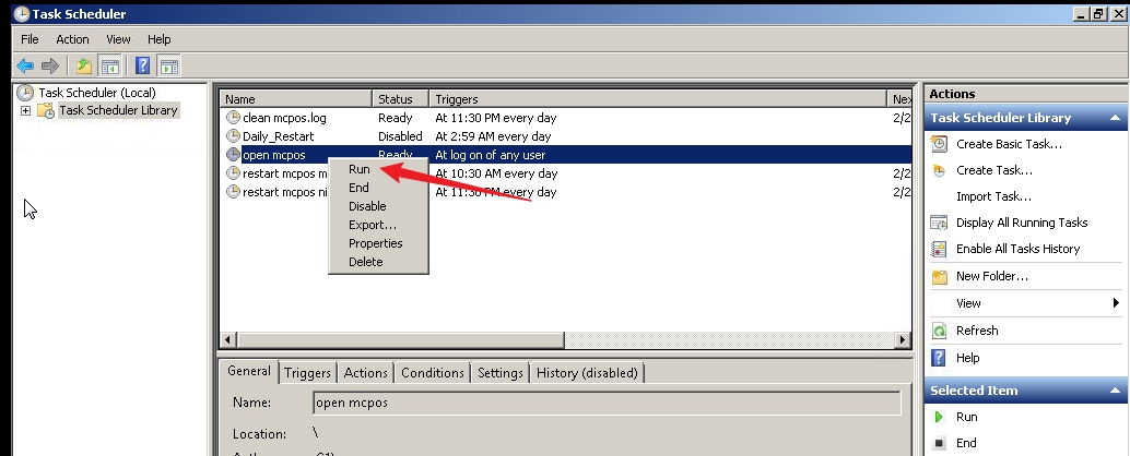

第三步: 最后手动执行一下这个计划任务, 看看是否成功即可.
