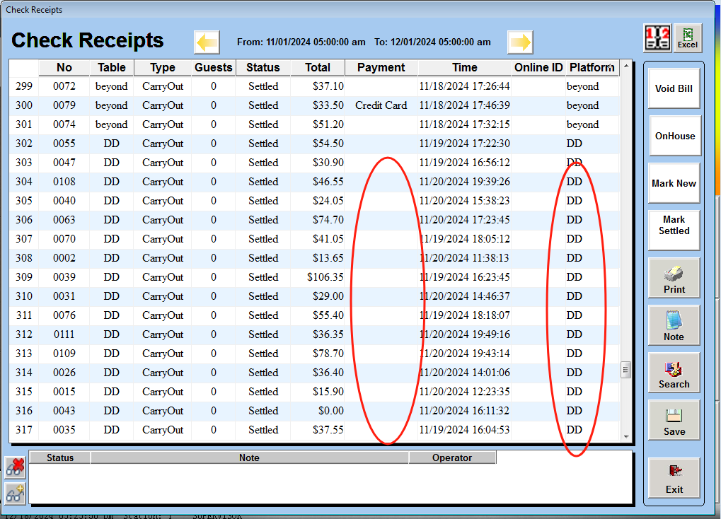

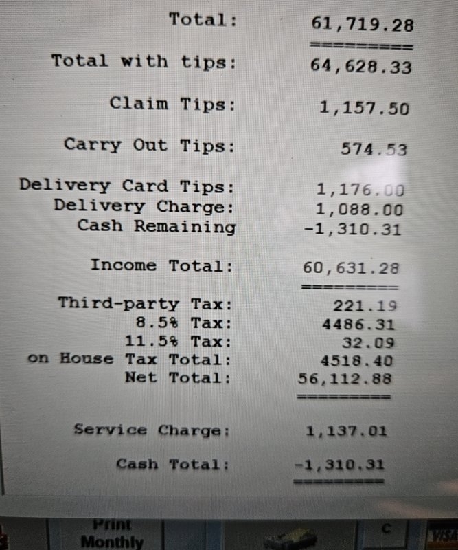

如果第三方传给mcpos 有税金额会显示"third-party tax",表示餐馆不需要付这个税金。Payment term 第三方打勾了,然后使用打勾的payment 付账
某些版本因为bill 里面缺失了payment信息,所以没有了thirty-party tax.
没有third-party tax 餐馆应该把house sale tax 减去各平台报表里面说已代缴纳的税。
有third-party tax 那么house sale tax 就是餐馆应缴税
