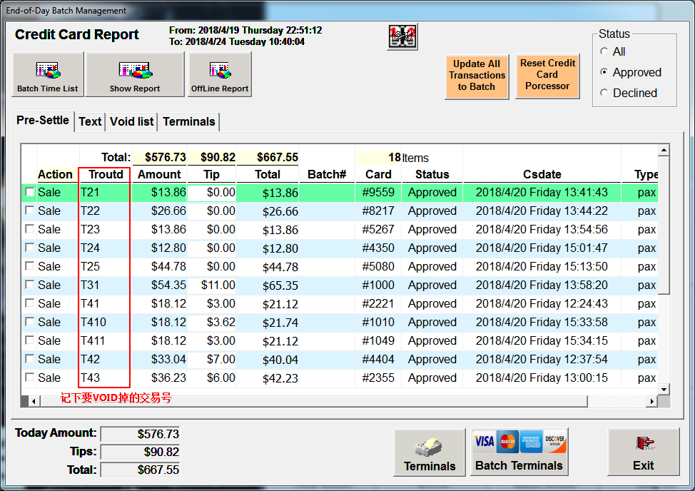

1、打开"End of day"--->"Card batch"--->查看Credit Card Report,记下需要VIOD掉的交易的交易号。(例如,T11表示第1台刷卡机的第1号单,T226表示第2台刷卡机的第26号单)

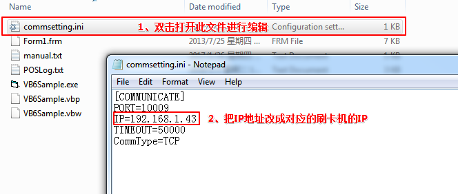

2、通过Teamviewer等工具把paxtool传到客户的电脑上,然后打开paxtool目录里的"commsetting.ini",把其中的ip改成对应的刷卡机的ip,保存并退出

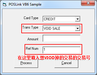

3、打开paxtool文件夹里的VB6Sample.exe,然后"Trans Type"选择"VOID SALE",在"Ref Num"栏填入交易的单号(例如交易号为T226,请填入26),确认无误后按下Process
4、按下process后刷卡机会出现确认界面,在刷卡机上请输入交易号(Ref Num栏里的数字),然后按enter确认,成功后电脑上会弹出OK的窗口。操作完成
