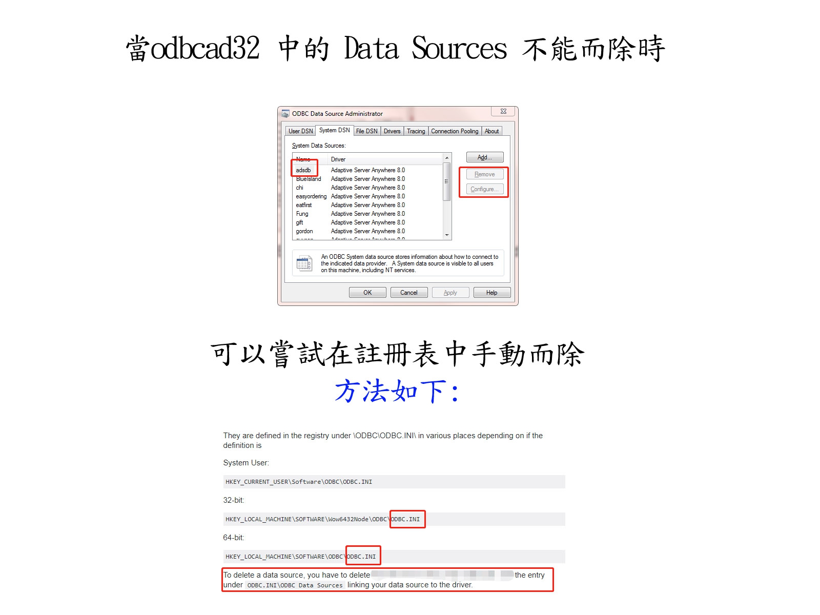

安裝MCPOS 到 64 bit 系統的過程出錯 (註冊了 32 bit 的註冊檔);
可以把 odbcad32 中的 data source 移除掉, 再重新安裝64 bit 系統註冊檔
