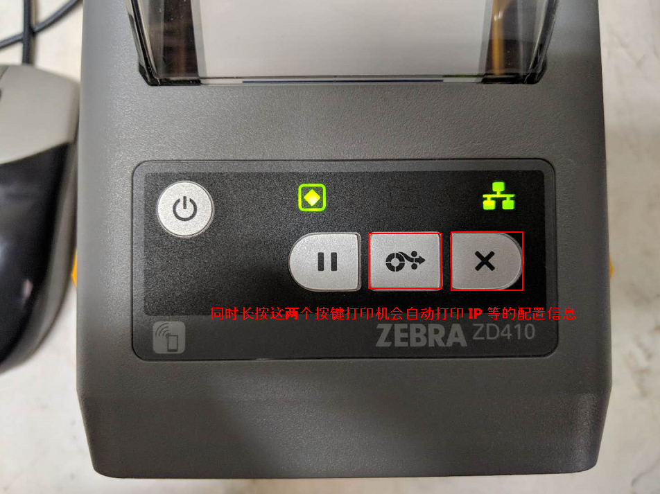

       通常情况下,Zebra zd410 label printer插上网线后会根据DHCP自动获取ip地址,但是大多数时候我们需要设置成静态ip,这时需要参考以下步骤进行设置。在此之前,我们需要了解如何查看zebra zd410 label printer的ip地址。在打印机关闭的情况下,同时长按下如图中所示的两个按键片刻,即可打印出ip地址等详细信息。

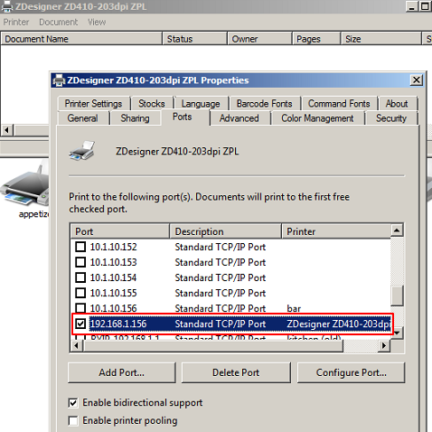

1、打印机连接好网线或者USB线,然后正常安装打印机驱动 (驱动选择ZD410-203dpi ZPL)。安装完后在windows的打印机配置里设置好打印机端口,确保电脑能连接上打印机(testpage能正常打印)。

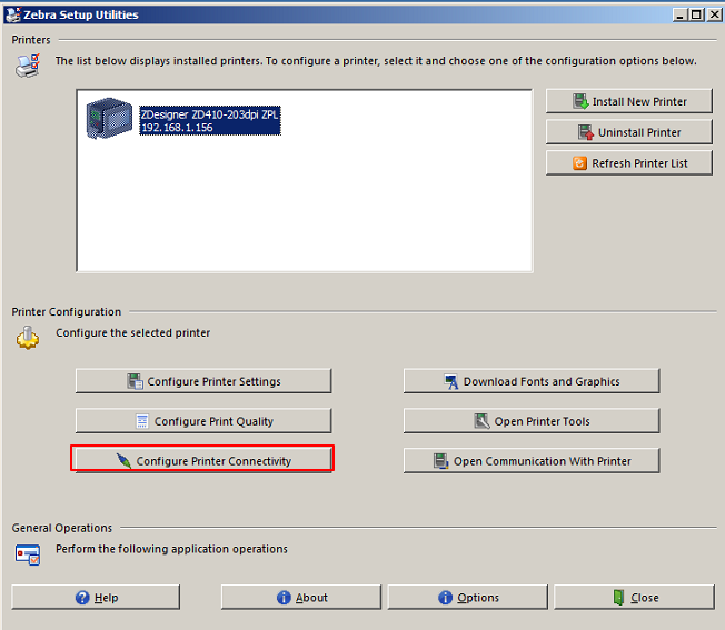

2、驱动安装完后,打开桌面上的zebra setup utilities, 选择对应打印机,然后点击下方的Configure printerConnectivity

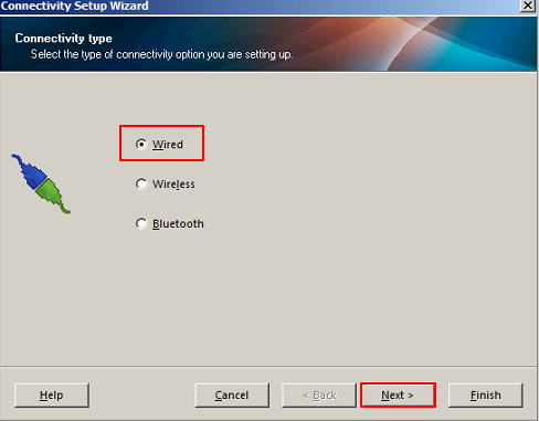

3、选择Wired,按照提示点击下一步

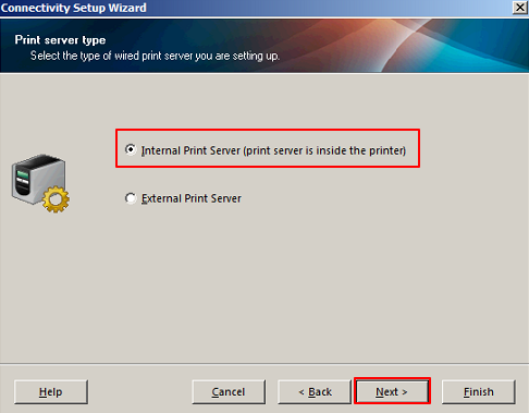

4、选择Internalprint service (print service is inside the printer) ,按照提示选择下一步

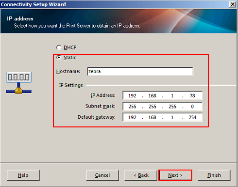

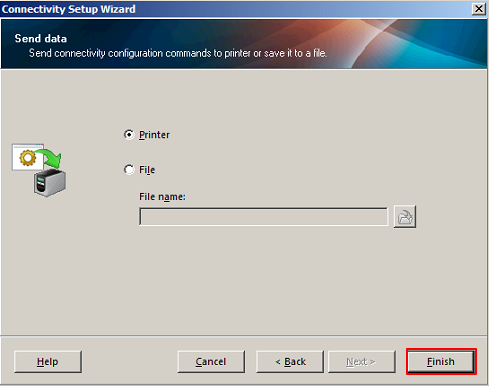

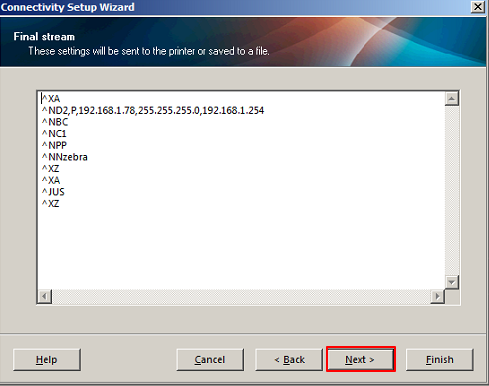

5、选择Static,然后按照具体情况填入静态ip等信息,按照提示一路点击下一步.完成后,程序会发送一条命令到打印机,可以打开打印机的What's printing进行查看是否正常发送指令.如果能正常发送,则说明静态ip等信息发送成功.

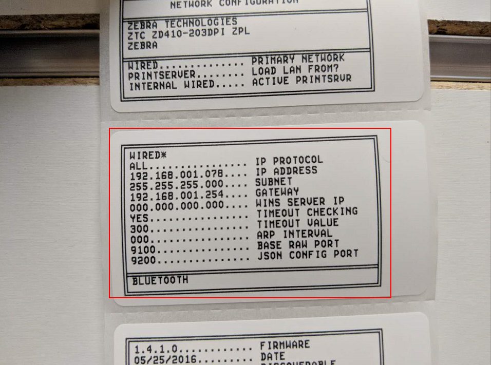

6、重启打印机,重启完毕后同时按下如图中所示的两个按键(长按),即可打印打印机的相关配置信息,可以看到ip地址已经更改成我们设置的静态ip
