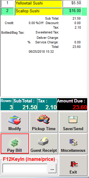

1. 开单后点击下方的"Pay Bill"

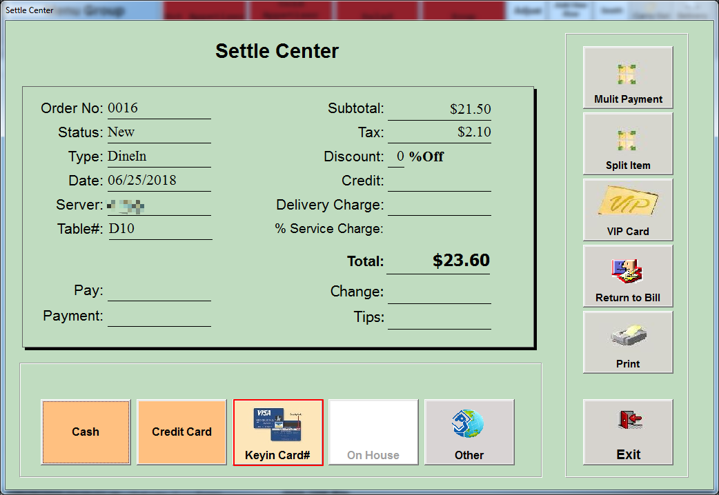

2. 进入付款界面,点击下方的 "Keyin Card#"

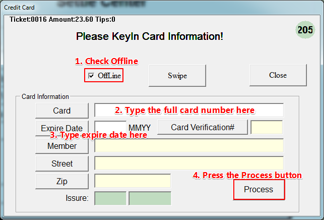

3.勾选Offline前面的复选框,然后输入卡号和Expire Date,确认无误后按下Process.电脑会把卡号信息记录下来,然后自动打印Customer Receipt给客户签名签名确认

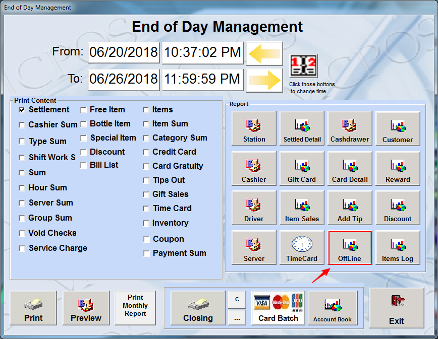

4.要查看Offline的记录,可以进入"End of Day"--->"Offline",所有的Offline记录都会在这里显示

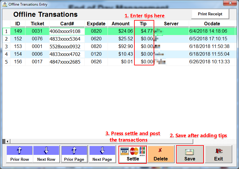

5. 在Offline面板里,可以添加小费,记得把小费打进去后按"Save",然后按下"Settle", 电脑会自动把Offline的交易转到正常的"Card Batch"里面,然后在晚上再做一次正常的Batch操作,即可把Offline的数额连同当天的数额送到银行进行过账.
(也可以先按下"Settle", 待电脑把Offline的交易转到正常的"Card Batch"里页面后,再到平常的Add Tip界面去添加小费)
