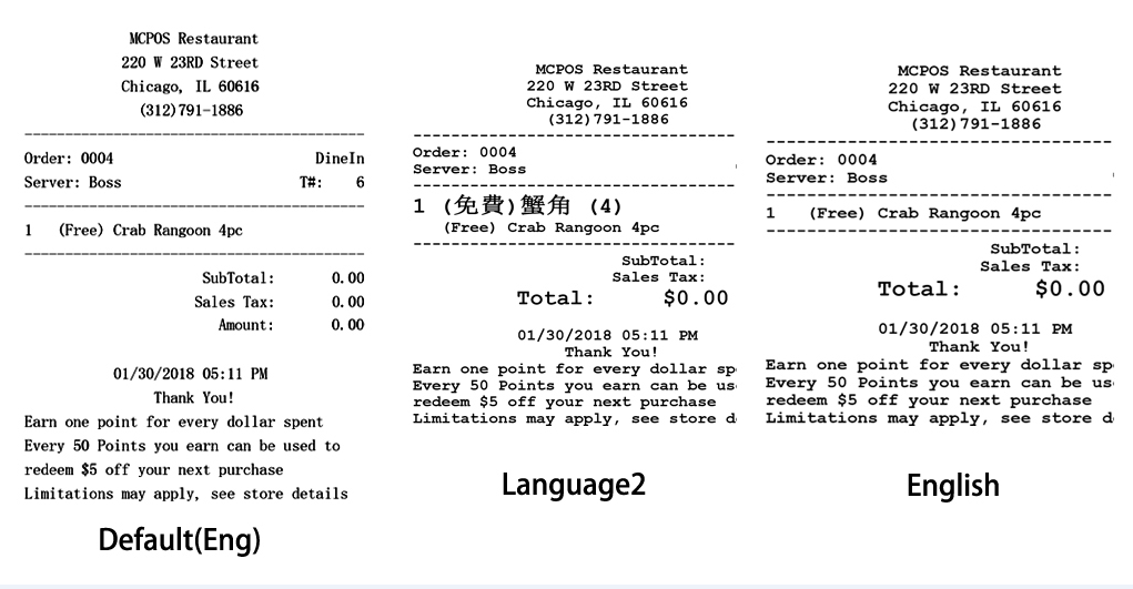

1. 语言设置(language):
    如果客人希望中英文都显示,则选择language2选项
    如果客人只需要英文,可选择default或English选项,两个选项的区别在于显示的格式不同,如果没有特殊要求一般保持default即可.
以上两个的具体的格式样式可参考下图:

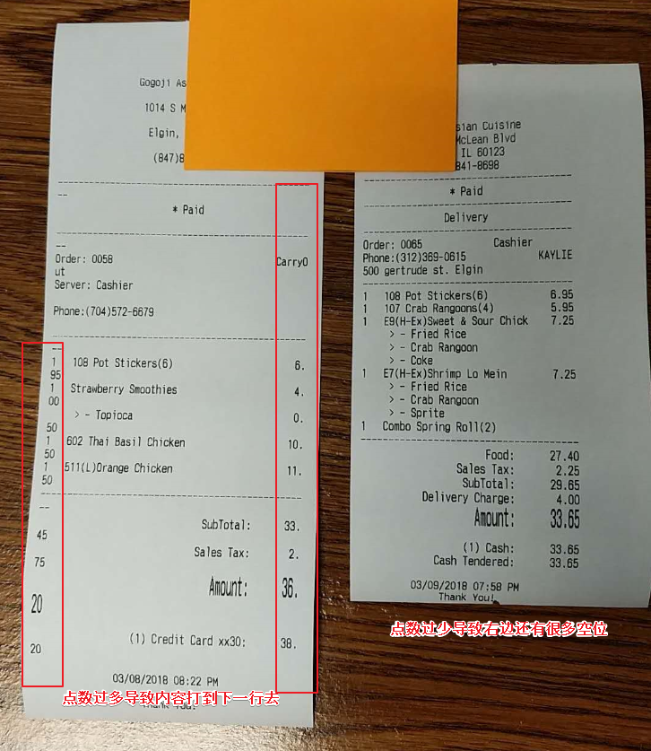

2.点数设置(letters)

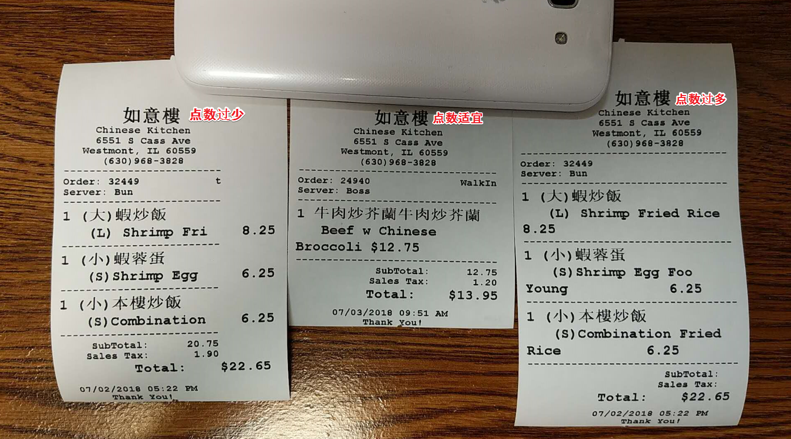

    点数letters指的是打印机一行打印多少个点,这个值过多或过少都会导致打印内容出现异常偏离的情况.当客户打印出现偏离或者发现一行打不完的时候可以尝试调整letters的值
Letters1: 英文显示点数 , Letters1: 中文显示点数
默认按如下的进行设置:
    当language为default或者English (仅英文显示)时:
              letters1=42, letters2=33
    如果感觉打印内容偏左,可稍微调大letters1的值,经测试,letters1的值最大可以到48. 超出了这个值,打印的内容就会打印到下一页去,如图
    当language为language2(中英文显示)时:
              letter1=33,letter2=25
    同理,调整letters1的值可调整打印内容的位置,letters1的值最大为33, 如果少于或超出了这个值, 上边的商家地址信息会往左或右偏, 且下面的内容超出打印范围的会消失掉

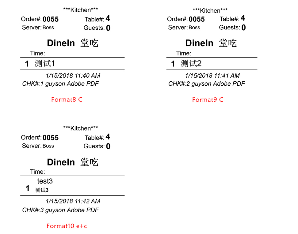

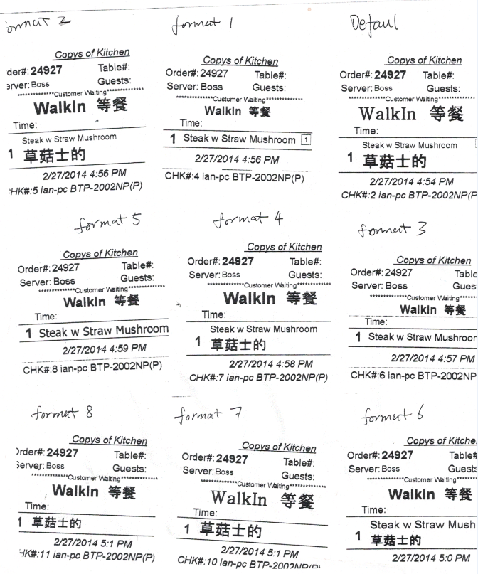

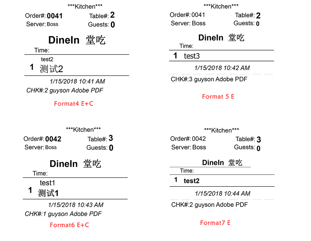

3. 打印样式
打印样式可在kitchen设置中最右边找到,用于更改厨房打印机的出单样式及语言,具体的样式如下图.客户只能在此其中选一种
注:3346c以上的版本的format名字有变化,这里显示的是新的格式的名字
附: 旧格式的命名样式:

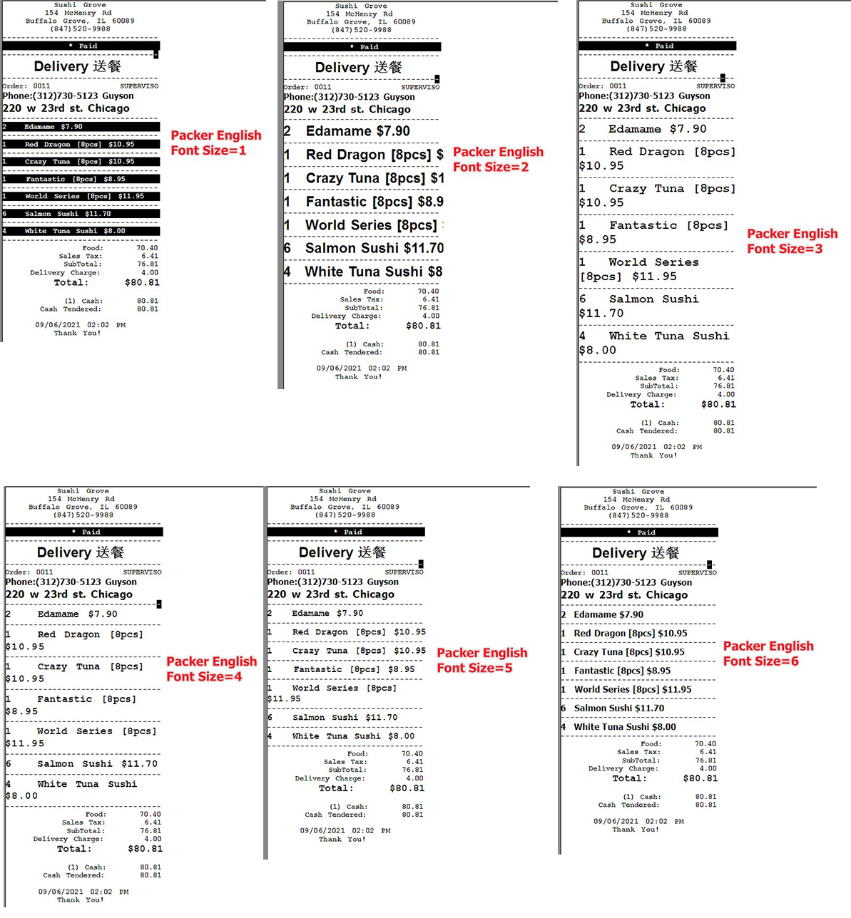

Packer 格式参考:

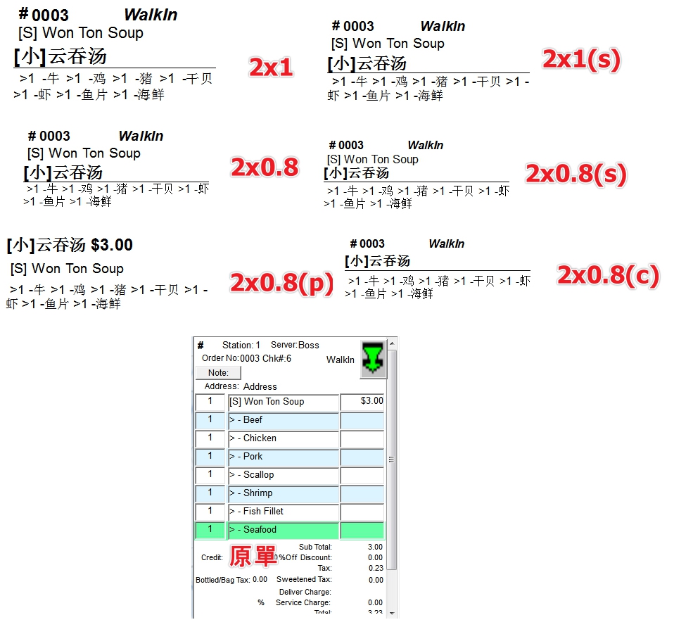

Label 格式参考:
要modifier显示中英文的话, System Setup -> Bill / Other -> Detail option in a Label / labeldetailoptions -> 设置为 "4"
要只显示英文的话, 使用2x0.8(c), Main Item Name 2 = 英文, Modify另外起一套, Name 2 用英文简称.

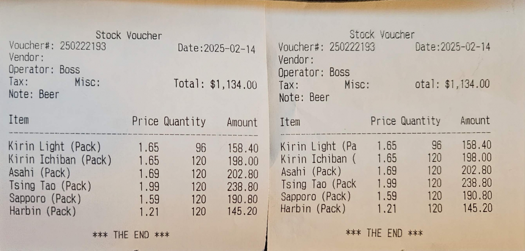

发表于 2025-2-24 10:30:53 | 显示全部楼层
我们新打印机的字数是48不是42,不修改收据会有点小问题
