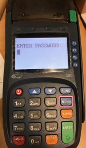

一, 到刷卡机/Credit Card terminal面前按 [Menu] 键,然后输入密码.

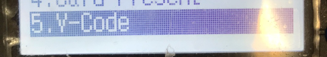

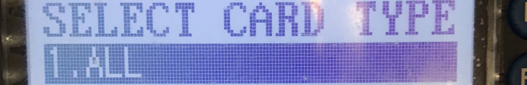

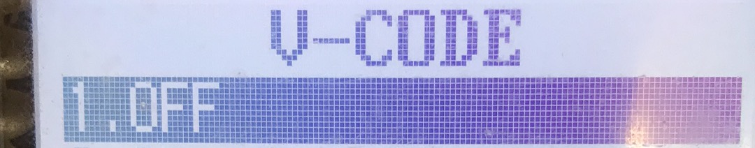

二, 使用[上下箭头]和[Enter]按钮分别选择 [5.System Settings] -->> [3.Working Mode] -->> [2.Fraud Contorl] -->> [5.V-Code] -->> [1.All] -->> [1.Off] 完成
2.jpg -->> 3.jpg -->> 4.jpg -->>
